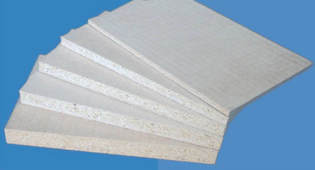

MAGNESIITPLAAT MGO
Heade omadustega ehitusplaat nüüd ka Eestis.
Magnesiitplaadiga saab asendada nii kipsplaadi kui puitlaastplaadi.
Samas on magnesiitplaadil tuntavad eelised, on tulekindel ja veekindel ehitusplaat.
Magnesiitplaat on vastupidav ja keskkonnasõbralik ehitusplaat. Plaadid on
valmistatud esmaklassilistest tahketest materjalidest: anorgaanilised ained, looduslikud
silikaadid SiO2, CaCO3, MgO, MgCl, klaaskiudvõrk. Plaadid on 100%
klassi.
KASUTUSKOHAD
MGO-plaate kasutatakse ehitusel nii sise kui ka välistöödel:
• Seinakattena ja täitepaneelidena
• Välis- ja sisetuletõkkeseintes
• Siseseinte vooderdamiseks
• Ripplaena
• Räästas ja selle alapinna voodrina
• Märgade tsoonide hüdroisolatsioonina
• Põranda ja lae aluskihina
• Keraamiliste plaatide aluspinnana
• Tulekindlate uste valmistamiseks
• Torukarpide ja hooldusühenduste tegemiseks
• Monteeritavates majades, kandvates ja mittekandvates seinakonstruktsioonides
EELISED
• Isegi 3 mm paksune plaat vastab tuletundlikkuselt A-klassi süttimatu materjali tingimustele.
• Vee- ja niiskusekindel, kujupüsiv.
• Võimalik lõigata, naelutada, liimida, värvida, saagida, hööveldada. Väga sobiv ehitamiseks.
• Plaat on painduv, mitmel moel vormitav.
• Uuesti töödeldav. Saab ühendada erinevaid plaate, moodustada dekoratiivpindu.
• Kerge, lihtne käsitseda. Käsisaega ja tavaliste puurudega töödeldav.
